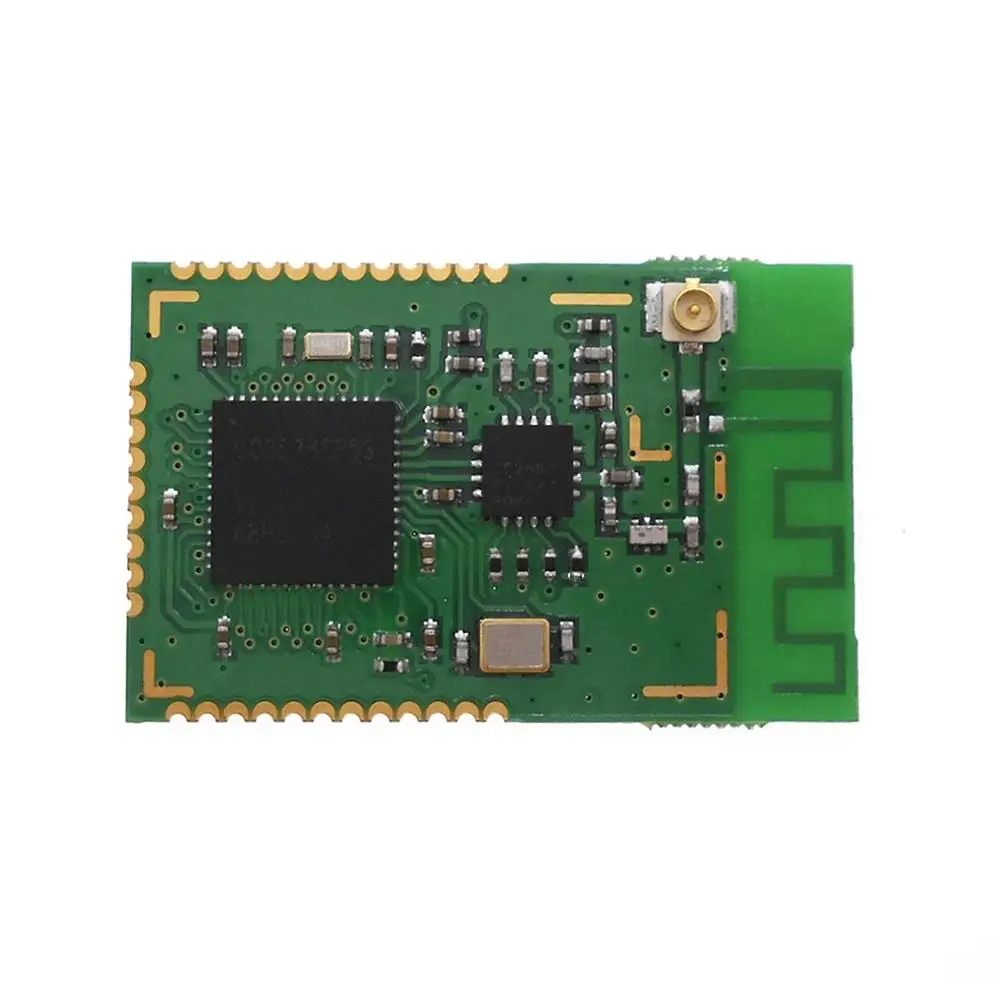

是否有任何方法可以检查我的 CC2538是 引导加载程序后门模式、它允许我通过 UART 转换器对其进行刷写?
我购买了如下所示的极简版电路板、在互联网上读过所有内容后、我确信这些电路板在出厂时未发生过刷写、因此默认情况下会更多地进入引导加载程序后门、但我在连接到 PA0、PA1引脚(显然是3.3V、GND)后会进行下载 到和 UART 转换器(尝试过的少数几个都没有遇到过问题)、指令接口上没有任何内容。
这是否表示我的电路板已刷写并已关闭引导加载程序?
还是在 UART 接口上打印出任何内容?
我是否仍可以通过某种方式检查它?
遗憾的是,我没有 JTAG 编程器:(
    Uriziel、您好!
    SWRA466 是《串行引导加载程序接口应用报告》。  默认情况下、UART 接口不会输出任何内容、除非执行进一步评估、否则我怀疑 JTAG 已锁定或电路板已预刷写。  您可以使用 SblAppEx 自行进行测试。
