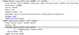

在发送 ActiveEPRQST 并获得响应后、我在第一个 EP 处发送 SimpleDescRQST、但查看监听器日志后、我收到"Invalid Request Type"作为响应。
什么原因可能导致此错误?
(附件中、您可以使用以下密钥找到监听器日志:0xaabbccddeeff00112233445566778899。 数据包编号586 )
e2e.ti.com/.../5123.InvalidRequestType.rar
Ayman
    尊敬的 Ayman:
    数据包586在我的 Wireshark 版本中显示为碎片化、能否从监听日志中提供简单描述符请求数据包的完整内容和快照?
    由于请求属性不正确或不合逻辑,可能返回无效的请求类型。  对于 ZDO_SIMPLE_DESC_REQ、这将是 DstAddr、NWKAddrOfInterest 和 Endpoint。  对于我们的应用、两个地址都应该是空气传感器的短地址、并且端点应该是来自激活端点响应的有效数字。  您以前是否针对其他第三方传感器成功地在 Sonoff 软件狗上使用了此命令?
    Ryan
    我使用同一段代码采访了其他10种不同类型的设备、并获得了成功。 但我遇到了同一家制造商的2种不同类型的传感器的问题、似乎不想工作。
    这是响应的捕获。 586.
    和请求的捕获、正如您所看到的、我质疑的端点1、它是一个有效的 EP。
    如果您已成功将简单描述符请求用于其他器件、并且确定端点是正确的、则需要联系制造商以帮助确定返回无效请求响应的原因。  如果您知道这些器件适用于其他网关/设置、则可以监听调试过程、以进一步了解与器件进行通信的正确方法。
    Ryan
    发现了这个问题:我向 SimpleDescRQST 发送的太快、在器件能够用匹配的 desc 请求完成前、这导致向端点0发送的请求类型无效。 添加了5秒延迟、现在一切正常。
