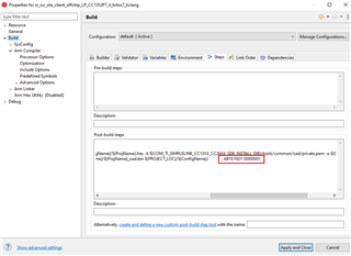

我正在自定义 ZR_OTA_CLIENT_OFFCHIP_样本固件...
OTA 集群属性不会更新。
我正在尝试修改 CURRENT_FILE_VERSION、MANUFACTURER_ID、IMAGE_TYPE_ID。 但应用程序不会收到这些更新的值。
以下是我在固件中进行的修改:
此外,在像这样设置的属性->构建->步骤中,值也不会更新。
进行这些更改的正确方式是什么?
非常感谢。
    您好、albgarc:
    在编译后步骤中修改的三个参数用于生成附加到二进制文件的 OTA 标头、但应用程序在运行时使用的实际参数是在编译时在"Project Properties -> Build -> ARM Compiler -> Predefined Symbols"中通过宏设置的。  分别是 OTA_MANUFACTURER_ID、OTA_TYPE 和 OTA_APP_VERSION。   《Z-Stack 用户指南》的 Zigbee OTA 升级部分对此进行了说明。  确保在重新构建之前清理工程。
