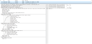

我正在尝试实现 具有 OTA 软件狗 示例的协调器(cc2538与 ZStack 3.0.2)与具有通用示例的路由器(具有最新 SDK 的 cc2652R)之间的远程通信。 我从路由器发送消息、并且可以在数据包监听器中看到它、但协调器没有收到消息。 我必须做些什么才能使它正常工作?
数据包的屏幕截图:
路由器代码:

    尊敬的 Panagiotis:
    您可以从 Z-Stack 3.0.2\documents 中的 Z-Stack 3.0开发人员指南的第18节中了解有关跨盘传输的更多信息。  请注意、ININTER_PAN 必须被定义(非默认)、并且消息通过 AF_INTRING_MSG_CMD 接收、DstEndPoint 等于 STUBAPS_ININTER_PAN_EP。  应形成 ZC 的网络、您还可以评估发送与目标的 PAN ID 匹配的 INTERPAN 消息、而不是广播。  如果您遇到更多困难、请通过 CC2538 ZC 提供更多调试信息。
    Ryan
    我 建立了 ZC 的网络、我还发送了 一条与目的地的 PAN ID 匹配的 INTERPAN 消息、但我仍然无法收到它。 在 ZC 中,我已经  在 OTA_DongleEp (&OTA_DongleEp )中添加了 StubAPS_RegisterApp(&OTA_DongleEp ); 在 OTA_Dongle_Init ( byte task_id )中,我还在 OSAL_OTA_Dongle.c 中添加了 StubAPS_ProcessEvent 和 StubAPS_Init。  我是否遗漏了尚未添加的内容?
    新数据包监听器屏幕截图:

    我发现了问题。 我意外地在 f8wConfig.cfg 中启用了所有通道。 现在我只设置了一个通道、它可以正常工作。
