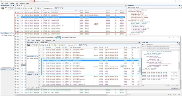

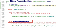

一位客户使用 CC2652P 作为协调器来处理 ZHA1.2路由器和终端设备。 发现有时路由器/终端设备无法通过另一个路由器加入的问题。 通过监听器日志和打印日志、我们发现更新器件命令是以无线方式发送的、但 在 ZD8p_ProcessSecMsg 中未触发 UPDATE_DEVICE_IND:
请查找所附的监听器日志、其中我们可以在标记行(5755/5933/6278/6459/6724/6912)上找到未成功的 Update Device 命令:
此外、还可以在第2910行和7991行上找到一些成功的更新器件命令:
您能否帮助分析导致忽略更新设备命令的原因? 如果需要有关调试的更多信息、请告诉我、谢谢。

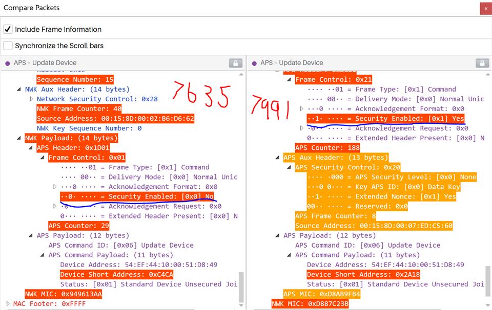

    由于 ZHA 1.2器件上禁用了 APS 安全性、因此会忽略更新设备数据包。  在这里、您可以看到它与来自已启用安全功能的 ZR 的另一个更新设备数据包的比较情况:
    这可以通过在 zglobals.c 中将 zgApsAllowR19Sec 设置为 true 来在 ZC 上进行更改

    路由器实际上每次发送2个更新设备命令,一个启用了安全性,另一个关闭了安全性。 这用于考虑 Zigbee 规范的向后兼容性。 您可以在所选更新设备的前面的7633中找到更新设备:
    因此、我认为这不是根本原因。 此外,路由器每次都会发送相同的更新设备命令,但有时会被接受,有时消息不会推送到应用层。 您能否帮助您深入研究堆栈、看看是否还有其他原因过滤掉了 Update Device 命令?
    沭阳
    感谢您指出这一点、我以前没有注意到这一点、但它在网络中的所有 ZRS 中似乎都是一致的。  我看不出更新器件命令被最新的 SDK 滤除的任何其他原因。  请确认 SDK v7.10上也会发生此行为。  此外、0xD1A4/0x8fba_0xD144和0x24DF ZRS 之间是否存在差异?  ZC 会响应前者发出的更新设备命令、但不响应后者的命令。

    这两台路由器之间没有区别,实际上在某些情况下,同一台路由器有时可以加入,而不能在另一个时间加入。 请找到另一个监听器日志来展示情况以及我昨天发送的日志:
    e2e.ti.com/.../2.cubx
    昨天的日志中的第7991行和此附件中的第68行显示同一台设备连接尝试成功和失败。 行为不随器件而变化、因此我们需要知道更新器件命令为什么没有触发  应用层中的 UPDATE_DEVICE_IND。
    沭阳
