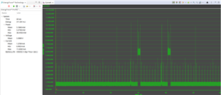

我正在使用 CC2652R7 LaunchPad、我在下面定义了一个称为"configureSED ()"的函数、该函数将休眠终端设备的数据轮询周期设置为每10秒一次。
然后、我在 CCS 中使用 EnergyTrace、下面是捕获的持续时间为60秒的数据的屏幕截图。
现在无线电打开大约14秒,然后在24秒等...
现在在无线电开启之间、存在大约4.6mA 的恒定电流消耗尖峰。
Question:
1.我读到仍需要一个功率分析仪来获得一个精确的流耗读数。 这些时间间隔之间的这一电流消耗与板载 Energy Trace 电路或者可能运行无线电等任务的 MCU 相关、而 MCU 可能会消耗这一电流。
2.在这些时间间隔内,我可以向 CoAP 服务器发送 CoAP 消息。
这是怎么可能的? 是否应关闭无线电? 我读取了哪些标志、以便在无线电关闭或开启时查看。
3.如何确定对讲机可以打开多长时间? 我对这一问题有些不清楚。

    现在在对讲机开启之间,恒定电流消耗尖峰约为4.6mA。
    Unknown 说:
    1. 我得知、仍需要功率分析仪才能获得精确的电流消耗读数。 这些时间间隔之间的这一电流消耗与板载 Energy Trace 电路或可能运行无线电等任务的 MCU 相关、而 MCU 可能会消耗这一电流。
    这些可能是来自片上 DCDC 的脉冲、这是预期行为。
    如需了解更多详细信息、请参阅此处、了解使用类似 DCDC 的器件: https://e2e.ti.com/support/wireless-connectivity/sub-1-ghz-group/sub-1-ghz/f/sub-1-ghz-forum/601988/cc1310-short-bursts-of-current-consumption-in-standby-mode
    您看到的稳定电流(在1.1mA 和1.7mA 之间)可能来自电路板的调试器侧。
    您是否可以尝试移除除3V3和 GND 以外的所有跳线?
    与此处显示的内容类似: https://dev.ti.com/tirex/content/simplelink_cc13xx_cc26xx_sdk_7_10_00_98/docs/thread/html/energy-trace/energy-trace.html#id15

    Unknown 说:
    3. 如何确定对讲机可以打开多长时间? 我对这件事有点不清楚。
    无线电可以在其"控制器"决定的时间内打开。 在这种情况下、控制器是 OpenThread 堆栈(即应用永远不必与 无线电直接连接-它将始终调用正确的 API (例如用于发送 CoAP 消息)。
    对于 SED、通常需要低功耗、因此 OpenThread 堆栈将使无线电开启时间保持最短。
