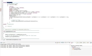

有人能告诉我为什么在一个项目上得到了很好的编译结果后、我只需移动项目本身的某个文件就会遇到很多错误吗?
重新编译不会再次出现错误、然后浏览项目文件、通常会再次出现错误。

    Ryan、您好、我有两个项目、给出这些错误的项目源于原始项目、沿着项目浏览不会显示这些错误:
    请考虑这些错误不是在编译会话之后出现的。 当我打开项目,然后打开一个.....
    这是在编辑时运行的"类似预处理器"吗?
    我在 C 文件顶部插入了您建议的两行:
    #包含
    #包含
    但它不能解决... (原始 prj 不包含这两行、也不会产生这些误差)
    我比较了"Project Properties -> CCS Build -> Arm Compiler -> Include Options"两个版本 似乎相等...
