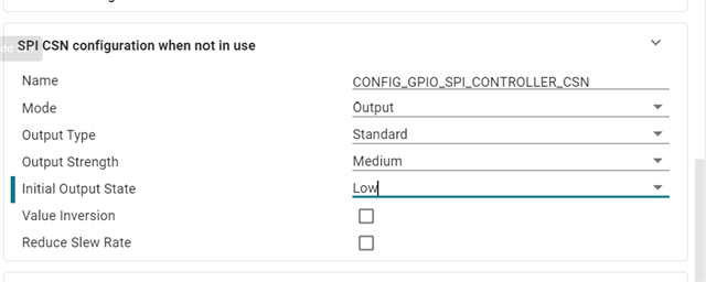

    更改了 syscfg 文件中的芯片选择配置。
    主器件的片选引脚配置如下:
    从器件的片选配置如下:
    输出如下:

    您好、Clement、
    DIO_12是芯片选择引脚(SPI 控制器的输出、在 syscfg 中将输出强度配置为中等)
    DIO_13是 SPI 外设就绪引脚(是 SPI 控制器的输入)。
    这两条线路上都有一个51k 欧姆的上拉电阻。 这种行为合适吗?
