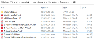

    您可以参考文件夹 C:\Texas Instruments\Z-Stack Home 1.2.2a.44539\Documents\API 下 Z-Stack API.pdf 中的第3.4.1.1节 NLME_NetworkDiscoveryRequest ()。
    感谢您的答复。
    我找不到 Z-Stack API.pdf。
    您能否附上它?
    您可以参阅 Z-Stack API.pdf
    非常感谢。
    我将查看文档。
