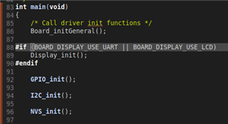

  • 添加 I2C_INIT () 在 main.c 中:

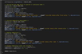

  • 这是 read_ens210_temp ()函数:

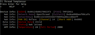

出于某种原因、当 temp_sensor 应用程序运行并加入 CLI_FTD 应用程序提供的网络时、似乎在 I2C 读取后崩溃:
我可以看到温度值发生变化、然后停止响应、我无法从 LP 获取 CoAP 响应、也不会做出任何响应。

    通过检查 I2C API 的状态、您意味着检查 I2C_TRANSMIT () 限制?
    此致。
    是、I2C_TRANSMIT 的返回值
    I2C 事务中的状态字段也更有意义。
    它具有更详细的状态。
    这给我带来了另一个问题:如何打印这些值以便检查它们是否正确? 我的意思是、我已经在这个和其他简单工程上尝试使用标准的"printf"、而当我访问终端时、它不会打印任何内容。
    如何在屏幕上打印这些值?

    尊敬的 Sid:
    感谢大家的参与。
    我现在正在监视所有 I2C 事务之后的状态字段:
    所有事务中的所有状态值都是0 (成功状态):
    你还有其他建议吗?
    爱德华多。
