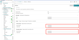

  simplelink_lowpower_f3_sdk SDK 中的 mcuboot 示例
1. ZigBee 协调器或路由器应用程序映像约290k、如果设置闪存中的两个插槽、则没有足够的空间用于应用程序映像。
是否设置一个插槽、以及通过串行端口将应用程序映像下载到插槽中。
2. Uniflash 会下载固件、以及如何组合 boot.hex 和 app.hex。
如何配置 ZigBee 项目 支持引导加载程序。
    1.正确、虽然 ZED 角色可以使用外部闪存或双映像、但 ZC/ZR 角色只能使用外部闪存选项。
    2.通常 MCUBoot 用于 OTA、因此 imgtool 用于创建*。bin 应用程序映像、然后 使用 SRecord 与 mcuboot.hex 结合使用以创建生产映像 (忽略 BIM 引用、因为这是单独的解决方案)。
    3.即将推出的 SimpleLink F3 SDK 将包括 Zigbee OTA 示例、这些示例将演示工程如何支持使用 MCUBoot。
    您的 E2E 博文标题表示串行引导加载程序的使用、而不是 OTA、如果是这种情况、则不需要 MCUBoot、您应查看 TI_CC2340_Linux_SBL 工具
