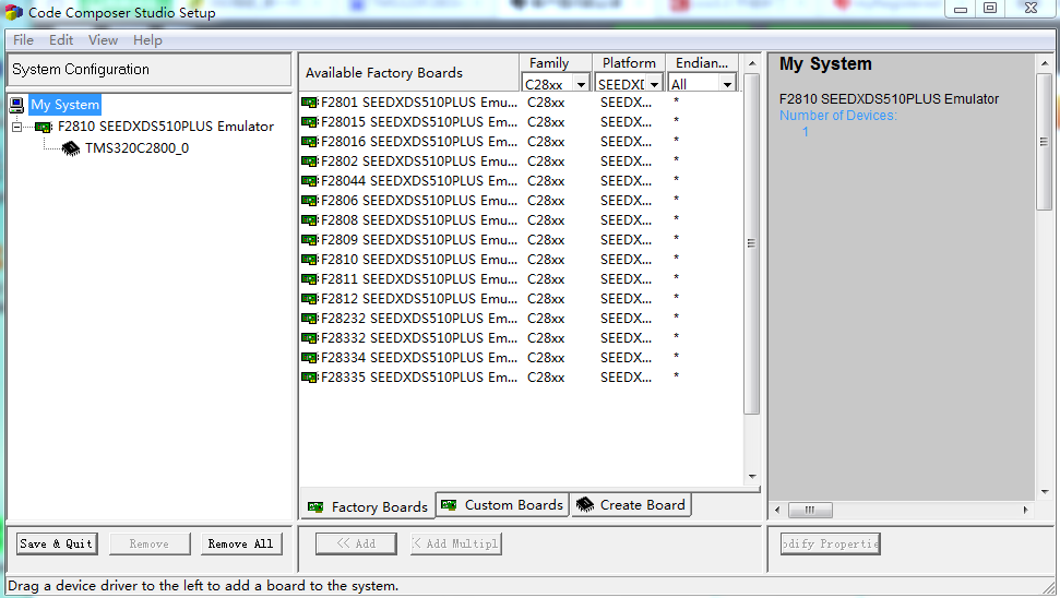

我是初学者,在使用CCS3.3时遇到如下问题:
在CCS3.3 setup中找不到F28034
1、系统是Win7 32位
2、使用CCS版本为CCS3.3.38.2
3、仿真器为SEED-XDS510 PLUS
1、系统是Win7 32位
http://software-dl.ti.com/dsps/dsps_registered_sw/sdo_ccstudio/CCSv3/CSPS/F2803x_CSP_v3.3.2903.exe
或者比较新版本的CCS3.3试试:
http://software-dl.ti.com/dsps/dsps_public_sw/sdo_ccstudio/CCSv3/CCS_3_3/exports/CCS_3.3.83.20_Platinum.zip
你好,我按照如上两种方法试过了,还是不行,还是无法找到F28034
发愁中。。。。
继续求助。。。。
谢谢大家,问题找到了,是仿真器驱动的问题;
CCS4.x以下版本,SEED-XDS510PLUS仿真器驱动中没有F2803x系列,需手动添加;
CCS4.x或以上版本则无需手动添加
