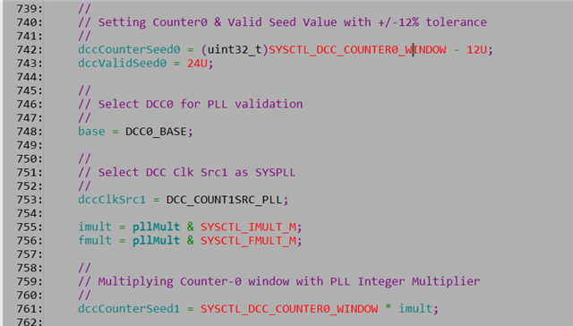

4、我们再来看C2000ware(我看的版本是C2000Ware_3_04_00_00)中的例程,任意一个C2000ware例程应用的参数都是一样的
C:\ti\c2000\C2000Ware_3_04_00_00\driverlib\f28004x\driverlib\sysctl.c和ysctl.h
C:\ti\c2000\C2000Ware_3_04_00_00\device_support\f28004x\common\source\device.c和device.h四个文件
SysCtl_isPLLValid()函数内进行
Counter0(DCCCNTSEED0)、 Valid0(DCCVALIDSEED0)、 Counter1(DCCCNTSEED1)值的计算

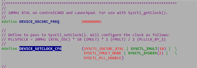

从 FClk0 = 20M, FClk1 = Fsysclk = 200M,dccValidSeed0 = 24;
可以反算出 :
Async.Error = 2+2*(Fsysclk /  FClk0) = 22;
Digitization = 8;
DCC Error(in Clock0 Cycles) = 22 + 8 = 30;
Total Error  = dccValidSeed0  / 2 = 12;
问题是Total Error (in Clock0 Cycles) = DCC Error + Frequency Error Allowed;上面的计算Total Error已经小于DCC Error,Frequency Error Allowed不可能为负数。
这个怎么解释呢,是我哪里没有计算对吗?
