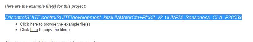

controlSUITE工程导入的问题
  • 我直接将controlSUITE中的历程拷贝到project文件中,
    然后将该project导入到ccs中
    然后:
    运行之后,发现有好多头文件和lib文件没有导入,我在controlSUITE安装目录下搜索了一些,但还是有好多,
    这么多的文件需要需要手动一一添加吗 ?
                                                                                                                          求助。
    编辑
  • 状元20756分
    你好    controlSUITE里面的例程都是指定了controlSUITE安装目录下的库和头文件
    你如果做了拷贝     这个知道的调用肯定都找不到了
    你可以重新在工程特性下指定路径     或直接拷贝到当前目录下调用
    TI的忠诚粉丝!
    这是否解答你的问题?

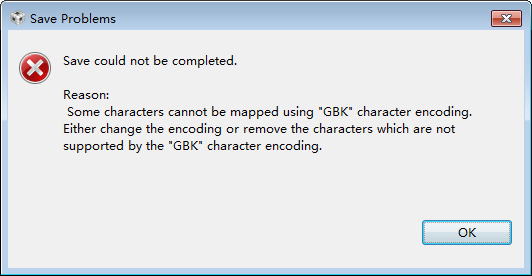

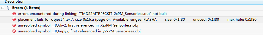

  • 秀才41分
    您好,谢谢您的回复。
    您的意思是我应该去工程所在的目录下拷贝吗?
    这样的话,工程文件中还是没有所需要的头文件及库文件。
    另外,重新在工程特性下指定路径,就是这样吧,
    我将所有的头文件都放在一个文件夹中然,添加路径,但又会出现这样的错误:
    刚开始学DSP,希望高手指点,不胜感激。非常感谢!
