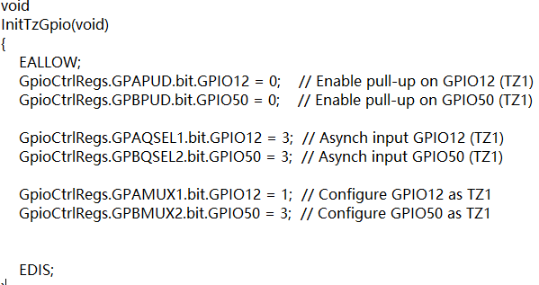

我想知道能否同时配置GPIO12和GPIO50都能触发TZ1
就像这样,让IO12和IO50任意一个被拉低都会触发保护封锁EPWM1的发波

编译应该不会报错,但是对于你的配置,前者GPIO12应该会被后者GPIO50覆盖。
您可以实际试试。
