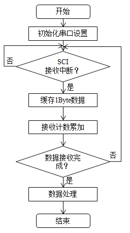

  • F28069 SCI FIFO深度只有4级。如果单次连续接收超过4字节数据,无法在单次中断中完成接收,可利用多次中断接收实现。您可参考下图的设计思路:
  • 谢谢!可是你说的缓存1BYTe数据,应该怎么做呢?我看了F28069,接收到的数据他最多只能保存4个字节,其余的都丢失了,我即使重新进中断,也还是重新发送,重新接收呀?从上位机下位机发过来的数据,CPU只能保存4个字节,我这样理解对吗?还是有什么寄存器我没注意到?
  • 缓存1Byte只要读取SCIRXBUF寄存器中的数据即可。如果是连续的串口数据接收的话,您可以简单理解为接收单字节所需要的时间较短,接收中断完成后不会影响下一字节数据的接收,也就是下一字节数据到来时依旧会产生接收中断,从而实现多字节数据的连续接收。4级FIFO深度意味着如果接收超过4个字节且没有进行处理,只能保存四个字节而其他数据丢失。只要在接收中断中及时处理,就可以多字节连续接收,不会产生数据丢失。
  • 哦哦,你说的这个方案我已经试过了,但是关键是接收中断中及时处理,我现在是程序什么都不做,可是还是会数据丢失,既然你也提出了这个方案,那我再试试。谢谢!试玩再来回复你!
  • 我刚刚又试了一下,是OK的,虽然在我的UCOS里面还需要再调整,但是这个方案是可以的,谢谢谢谢!
