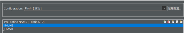

已经配置为Flash模式(不过RAM模式的问题也一样),并添加宏定义

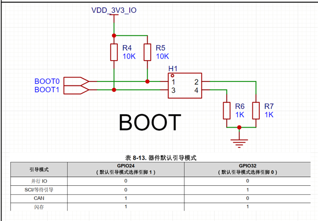

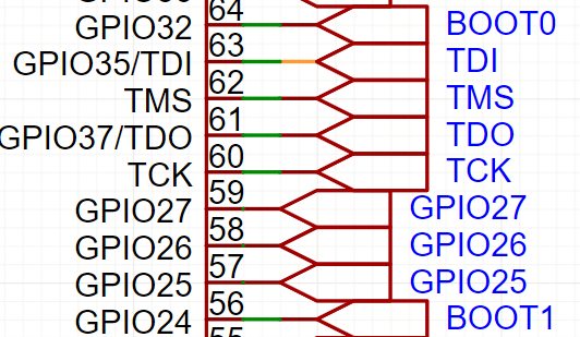

硬件方面,根据手册配置了BOOT引脚为闪存模式(两组排针均处于断路状态)
晶振方面,插着探针时用示波器测量,测得正常的20MHz正弦波,拔下探针后波形消失(此时探针与我的F280049板子并没有断电,若探针断电后再上电,即使插回我的板子仍然无法让芯片恢复正常工作)

您的探头的电容似乎很可能会影响振荡器。 如果除非连接了探头、否则振荡器不工作、您需要添加一些额外的电容。
通常建议使用 XCLKOUT 测量时钟频率。
