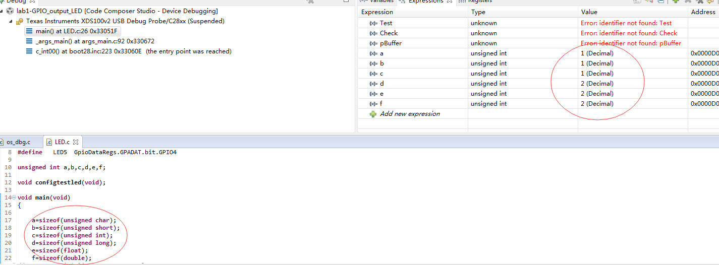

是对的啊,哪里奇怪了?
int怎么才1个字节的大小,还有long,怎么才2个,应该是8个吧,还有double啥的,怎么这里的都这么奇怪
计数单位是word,C28x最小存储类型是word(即16位)。
