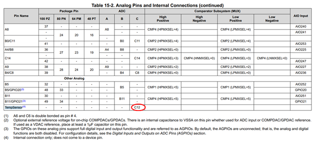

Part Number: TMS320F280049C
技术手册说芯片内部温度从C12采集,但是D:\TI\c2000\C2000Ware_5_04_00_00\driverlib\f28004x\examples\adc 下的例程却是用的B14,测试发现B14的数值应该是对的,C12不对。请问是什么情况?
