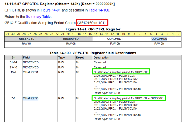

14.11.2.87章节里面写GPIOF配置的是GPIO160到GPIO191的采样周期,但下面表格14-91里面0-7位是对GPIO160-GPIO167进行配置,8-15位是对GPIO168进行配置,那GPIO169到GPIO191的配置在哪
您好,

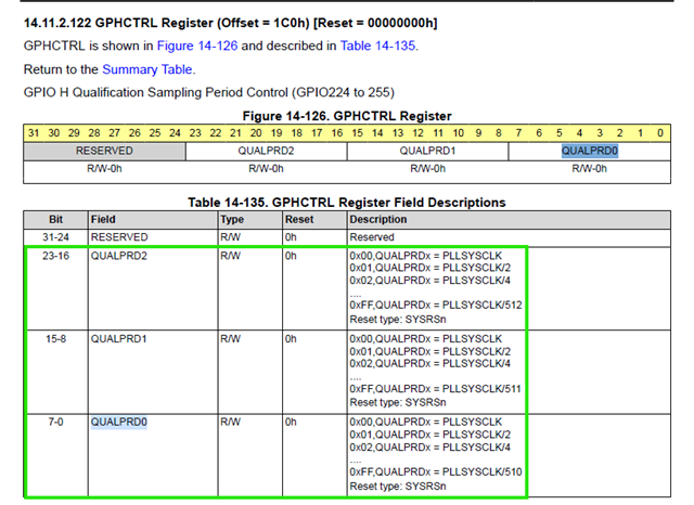

参考GPIO A~E的相关,应该在bit 31~23。
但目前为Reserved状态,说明这些管脚的 Qualification Sampling Period功能目前还未开放。
