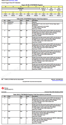

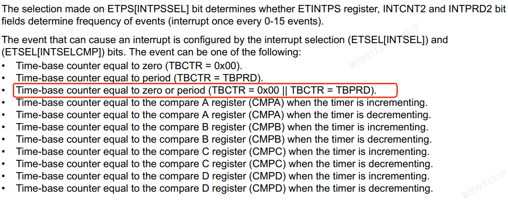

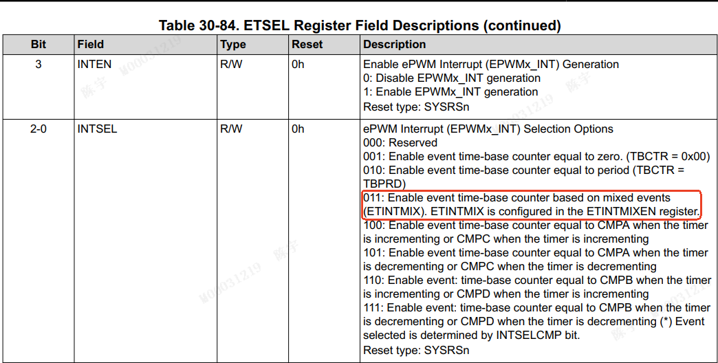

我在配置EPWM时,使用中心对齐模式,在选择中断源时没有发现CTR = ZERO or CTR = PRD的选项,查看技术手册发现描述中有这个选项,但是寄存器配置中就只有混合事件,且混合事件的配置中没有CTR = ZERO or CTR = PRD的选项
