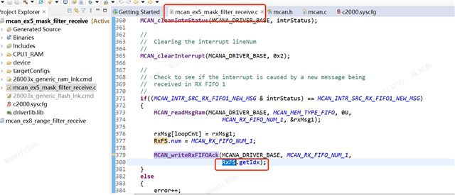

280039 mcan-ex5 例程 是不是缺少了一部分
是不是应该先读取get索引,然后给这个变量赋值
运行mcan_ex5时,成功接收符合过滤条件的帧(见标题中的注释)将自动填充接收FIFO和mcan_RxFIFOStatus记录,其中包括FIFO索引元素getIdx。
工程中没有调用MCAN_getRxFIFOStatus这个函数给,没有RxFS结构体赋值,是不是缺少这一不?
您重新整理一下这句话“工程中没有调用MCAN_getRxFIFOStatus这个函数给,没有RxFS结构体赋值,是不是缺少这一不?”,没太看明白。
在成功接收帧后,从结构MCAN_RxFIFOStatus中为getIdx分配值。
