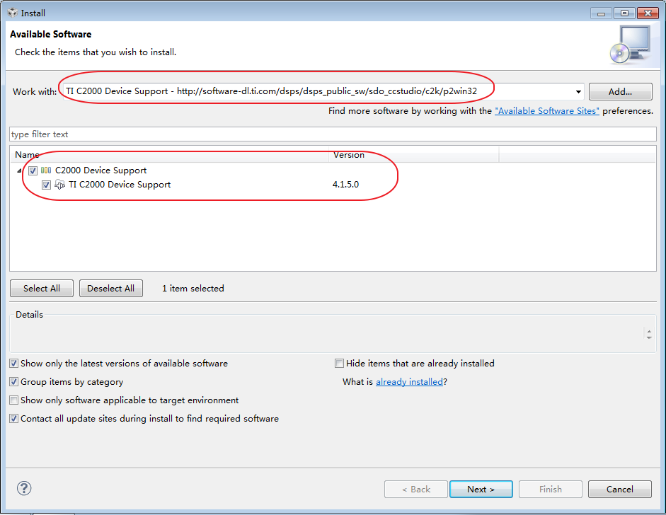

如题,是不是CCS5.4中不支持TMS320F28377s吗?
我装的CCS v6里面有f28377s。
你可以去c2000论坛问问。
help-->install new software-->
升级到最新的C2000支持:
成功,非常感谢!
