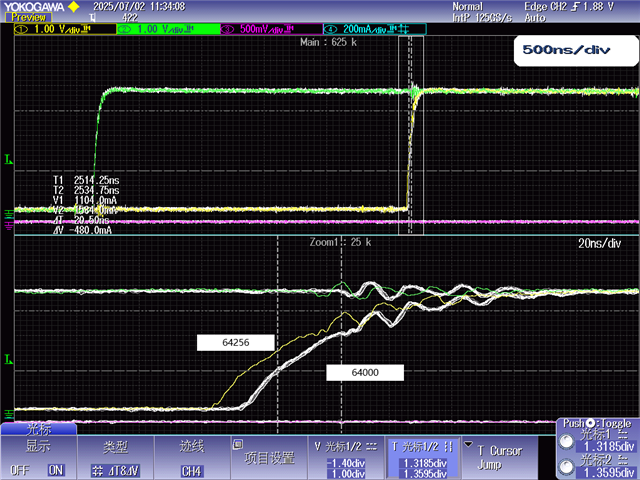

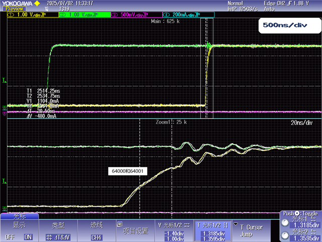

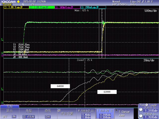

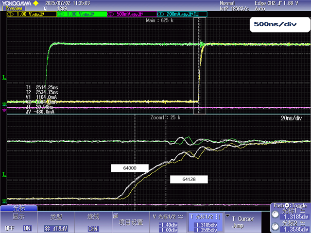

Dear all:
我现在使用ePWM1和ePWM2来做移相控制,ePWM2为工作在HRPWM模式,使用高精度移相模式,开关频率为100KHz,使用的F280049主频在100MHz。
根据计算得到我移相值的取值范围应该在0-128000之间。当前存在的问题如下:
当设定移相值从63999变到64000的时候,实际移相值变化明显,但是从64000变到64001时,实际移相值变化并不大。
当设定移相值从64000变化到64128时实际移相向右移动,但设定移相值从64000变化到64256时实际移相想左移动。
图中通道2为EPWM1A输出,固定不变的,通道1为EPWM2A输出,是实际动作的移相桥臂。
这个问题导致我当前控制出现问题。
配置代码是根据sysconfig修改而来的,实际代码如下(使用sysconfig配置也出现同样的问题)
