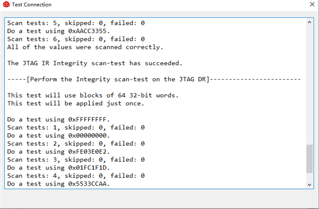

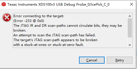

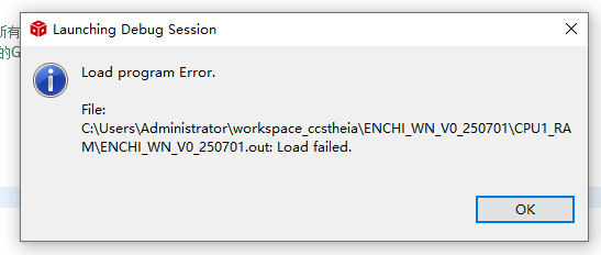

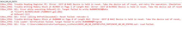

Part Number: LAUNCHXL-F2800137
不按住烧录报错;
按住复位键烧录报错
;按住复位键可以连接仿真器
不按住烧录报错;
按住复位键烧录报错
;按住复位键可以连接仿真器

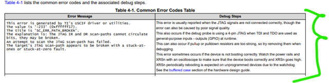

参考下方链接排查。
1)(+) ccs7.2报错-233是什么原因 - Hercules︎ 安全微控制器论坛 - Hercules 安全微控制器 - E2E
设计支持
2)TI DSP烧录,解决(Error -233 @ 0x0)错误_the jtag ir and dr scan-paths cannot circulate bit-CSDN博客
3) Invalid data read back部分
