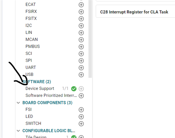

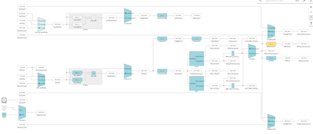

图片一这两个warining:第一个问题要如何添加Device Support?第二个问题是说EPWM时钟分频要变成1分频,但是设置为1分频之后会导致报错,因为按照手册和规则最大时钟应该为100MHz,第二张图是时钟树的设置。

  • 您好
    1.如果需要,您可以在Sysconfig中添加设备支持,或者当您从C2000Ware导入空的driverlib项目时,它应该附带设备支持文件夹。
    2.根据数据表,EPWM的最大频率为100MHz。因此,对于100 MHz以上的SYSCLK,EPWMCLK必须是SYSCLK的一半
    3.这取决于你的设计,但你可以使用外部晶体XTAL或INTOSC,内部片上振荡器。
  • 第一个问题,这个地方打勾
    第二个问题,不少很清楚了,新的F28P65X系列可以设置成1,3877d只能降低系统时钟?不过根据我的理解,提示中说的可能丢失tz event是正对那种只有1,2
    个周期的信号,如果故障信号能维持比较长时间,应该不会有这个问题,是我的猜测。
    第三个问题,如果外部晶振是无源的,就选XTAL,有源的选X1,并且修改成实际的谐振器的频率。
  • 您好
    是的,这就是Syscfg中的位置。我不太明白你的第二个问题。对于第三个,您应该在设备中设置XTAL选项。英语字母表的第8个字母
