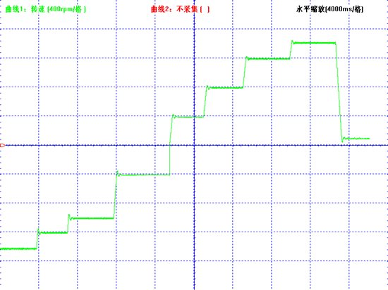

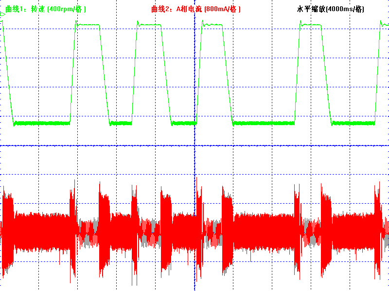

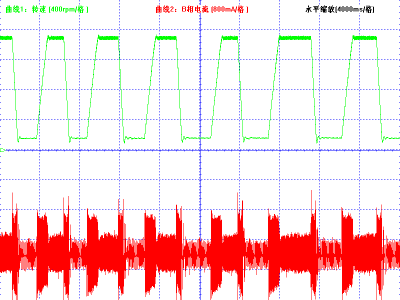

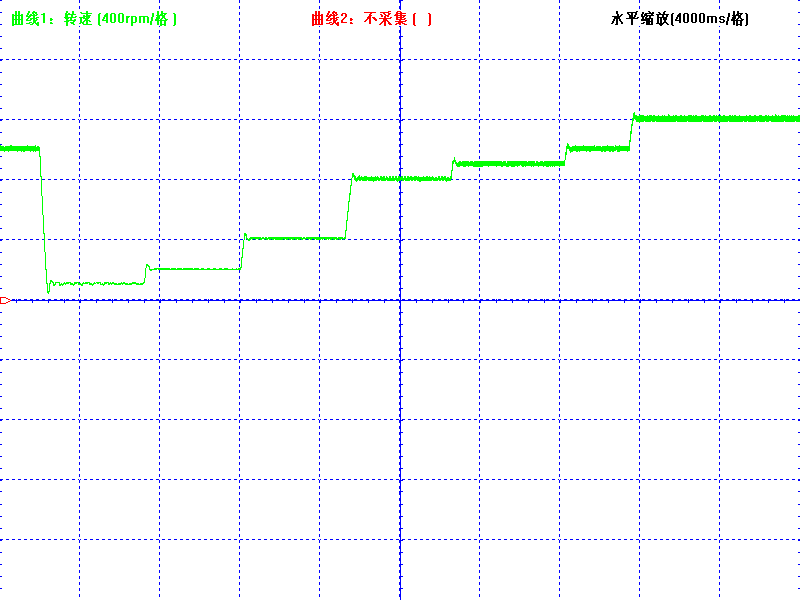

目前在完善永磁电机FOC,请问关于PI参数调节,像FOC这种算法,有内环和外环,内环又分d、q轴,
大家都是怎么做的。
百度里或者教科书里写着方法大家就别回帖了,想和大家聊聊代码调试阶段的调试方法。
我目前调试中遇到的问题是转速低速时稳定,随着转速的加大,抖动也加大,如何解决呢?
现象如下图:
测试转速点分别为:100rpm、200rpm、400rpm、800rpm、900rpm、1000rpm、1200rpm

您好
外环用的PI,内环D,Q轴用的抗积分饱和PI控制器;
转速曲线为了调试方便,让同事变了个VC界面,这个不是我弄的,
我负责定协议和调试电机算法。
电机是单极点系统,不存在多几点系统造成的滞后,
一般不需要D(微分),所以电机控制系统多为PI控制器
