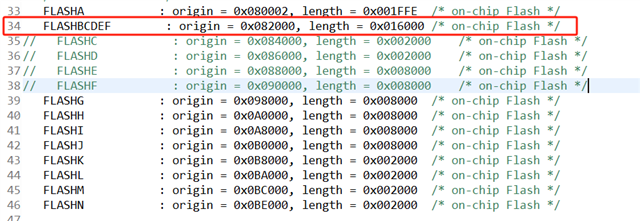

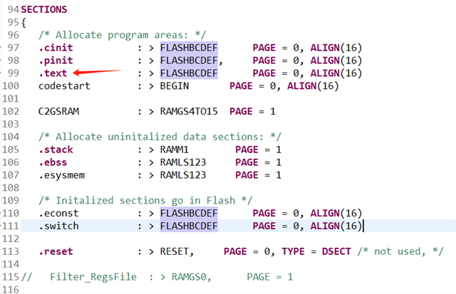

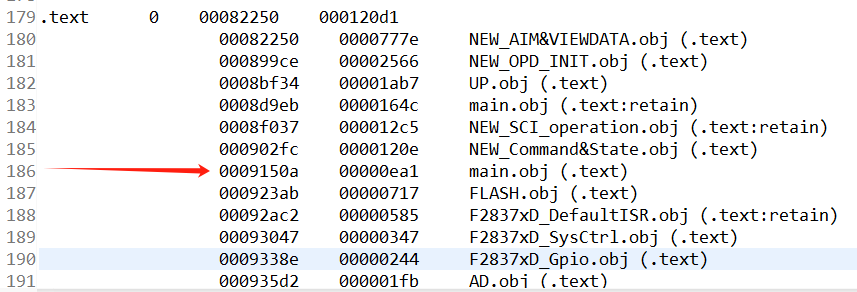

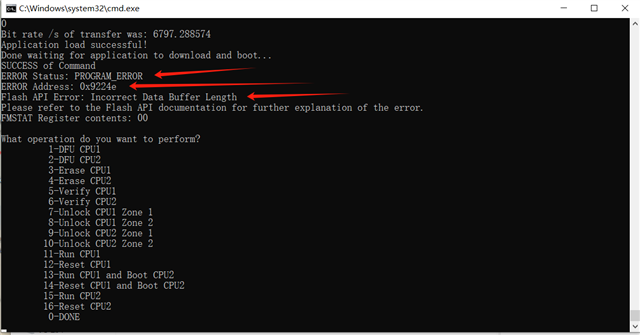

当我将ccs生成的.out烧写文件转换成.hex格式,用cmd命令行进行串口烧写程序时报错,根据报错内容显示地址是0x9224E,通过map表查看到应该是在main.obj,请问要如何锁定问题,解决问题
