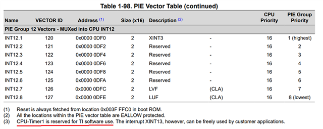

我在查阅28054F该芯片的手册中发现,Tim1中断不在中断向量表中,不受PIE控制,发生中断时直接发送到CPU,那我同时使用Tim1中断和ADC主主中断时,Tim1是否会影响ADC中断的及时响应
您好,
请注意,TMS320F28054F-Q1的CPU-Timer1并不对用户开放。
多个中断同时发生,是根据中断优先级的高低进行响应的(Table 1-98)。
