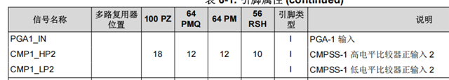

您好!我在配置CMPSS1的HP1与LP2两个引脚,使两个引脚能够触发不同阈值的TZ动作。现在CMPSS1的HP1已经配置成功,按照我所给定的最高电压进行判断(端口电压超过给定电压触发TZ保护),但LP2却不按照给定触发TZ动作。具体情况为:当我将触发阈值设置为1.2V/3.3V时,只要端口有极小电压值就会触发保护;当我将触发阈值设置为3V/3.3V时,端口电压为1V左右时触发TZ动作。下面是程序内容。请问程序是否存在问题,我应该如何修改?

#define PVCA_IPK_CMPSS_BASE CMPSS1_BASE //PGA1_IN
#define PVCA_IPK_CMPSS_ASYSCTRL_CMPLPMUX ASYSCTL_CMPLPMUX_SELECT_1//CMPSS
#define PVCA_IPK_CMPSS_ASYSCTRL_MUX_VALUE 2

  • 如果高侧和低侧的正端接入的是同一个模拟信号,组成一个窗口比较器,这种情况下低侧端输出一般需要接个反相器,这样比较器的负端的值比较好设置。
  • 您好,我现在将高侧和低侧的正端接入了两个不同的模拟信号,希望能触发两个独立的TZ动作。
  • 是否有运算放大器或任何分压器电路连接至CMPSS引脚? 您能否将输入直接定位到CMPSS中,以验证输入是否为预期电压?
    此外,检查您的配置时,我没有发现任何配置问题。 您也可以使用sysconfig来验证初始化代码。 我输入了您的设置,您所拥有的代码是预期的。
