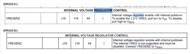

您好,請問 F28377S VREGENZ 若是拉Low並供電給VDDIO 會發生什麼事?
(因有產品電路圖此腳拉Low)
datasheet:
Internal voltage regulator enable with internal pulldown. The internal VREG is not supported and must be disabled. Connect VREGENZ to VDDIO.

原文重點拆解:
"Internal voltage regulator enable with internal pulldown."
→ 「內部電壓調節器啟用腳位(VREGENZ)具有內部下拉電阻」
→ 也就是說這個腳位**預設是拉低(Low)**的。
"The internal VREG is not supported and must be disabled."
→ 這款晶片不支援內部電壓調節器,必須停用(disabled)。
"Connect VREGENZ to VDDIO."
→ 請將 VREGENZ 腳位接到 VDDIO(高電位),也就是拉高(High)。
