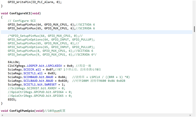

按如下的配置将GPIO64、65引脚作为SCIA的收发引脚,波特率为9600,每次发送91字节的数据,前30个数据是对的,而后面的数据开始出现混乱,不仅内容是错的而且发送的数据个数也不对。我们在硬件板上用飞线将SCI通信模块的两个引脚连接到GPIO8、GPIO9这两个引脚上,任然使用SCIA模块,同样的配置只修改了GPIO号,发现数据的收发过程一切正常,用示波器抓取GPIO64、GPIO65两个引脚上的波形,得到的波形信号没有明显的干扰,只是发送过程的波形持续时间减少,遍查程序后也没有发现引脚复用的情况。请问GPIO64/65在系统中是否有其他特殊的用途?请各位工程师帮忙分析一下原因。
