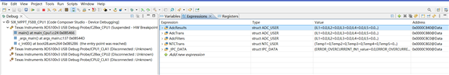

下图是我在烧写完CPU1时的变量值的状态。
此时这些数据一切正常

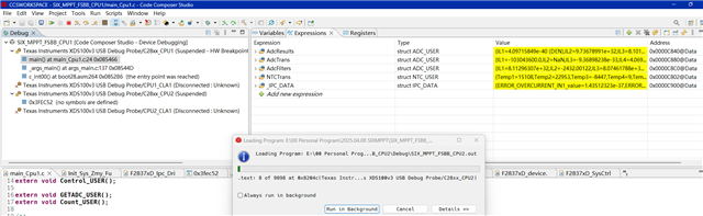

但是当我烧写CPU2时,这些值会发生变化,如下图所示
最开始是怀疑两个CPU的地址有重复,导致数据覆盖,但是查阅CMD文件,并没有这样的问题。 以下给出两个CMD文件内容:
