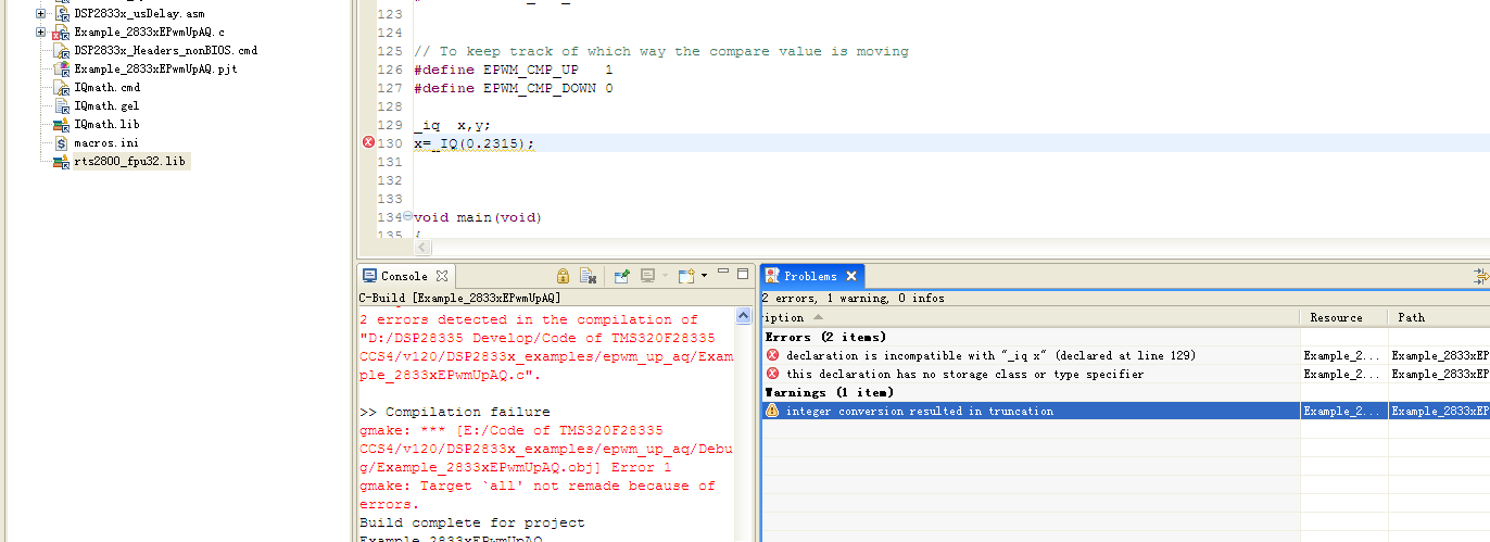

我加入了lib和.h文件,也加入了cmd文件,但最后使用—IQ()等函数时还是发生错误
declaration is incompatible with "_iq x" (declared at line 129)
this declaration has no storage class or type specifier
和警告:
integer conversion resulted in truncation
和警告:
建议楼主用IQmath的历程。
比较一下您的工程和TI IQmath历程之间的差别。
具体的IQmath在CCSv4下的工程路径为:
C:\ti\controlSUITE\libs\math\IQmath\v160\examples_ccsv4\C\2833x
