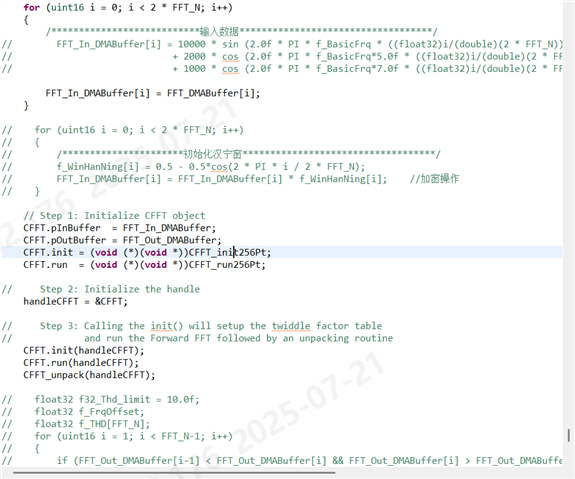

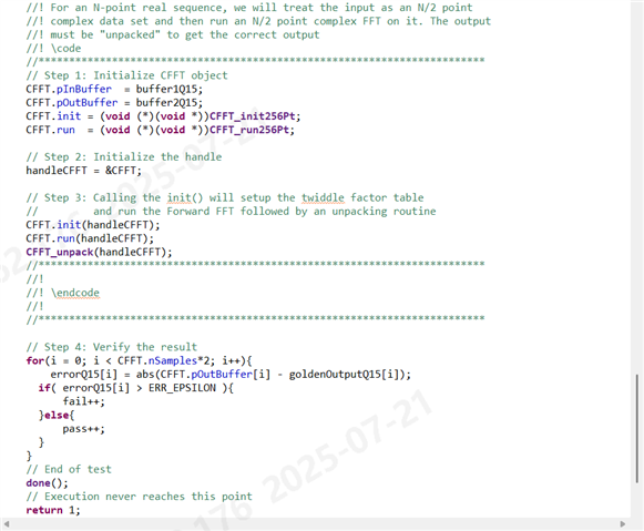

本人按照如上图所示的案例移植了VCU2的CFFT_512例程,按照C28X_VCU_LIB_UG.pdf文档进行操作,保持输入和例程一致,但是输出结果例程中正确,移植后结果不对,请问可能是哪些情况造成的
例程代码:
我的代码:
我的工程编译后输出HEX文件时报出如下警告:
例程代码:
我的代码:
您好,
请参考TMS320C28x Assembly Language Tools v22.6.0.LTS User's Guide (Rev. Z) “12.15.6 TI-TXT Hex Format”
您好,
不同RAM类型及访问权限请参考数据手册 7.3.5 Memory Types
TMS320F2837xD Dual-Core Real-Time Microcontrollers datasheet (Rev. P)
