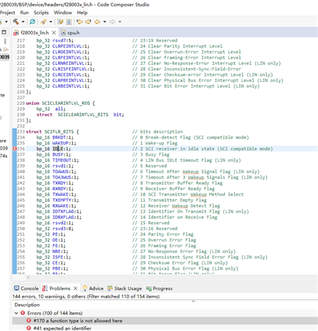

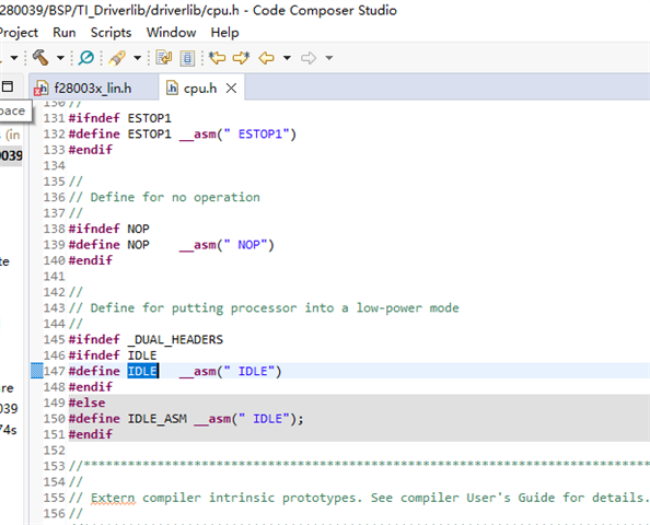

因开发者未明确区分宏定义名,导致宏定义误替换了类型内部的成员名。驱动库和位域库都是TI官方库。这种宏误替换导致的错误,有时候非常隐蔽,巨坑,建议规范命名规则永绝后患,宏定义以”D_“开头,比如这里宏"IDLE"改名”D_IDLE“,避免此类错误。
