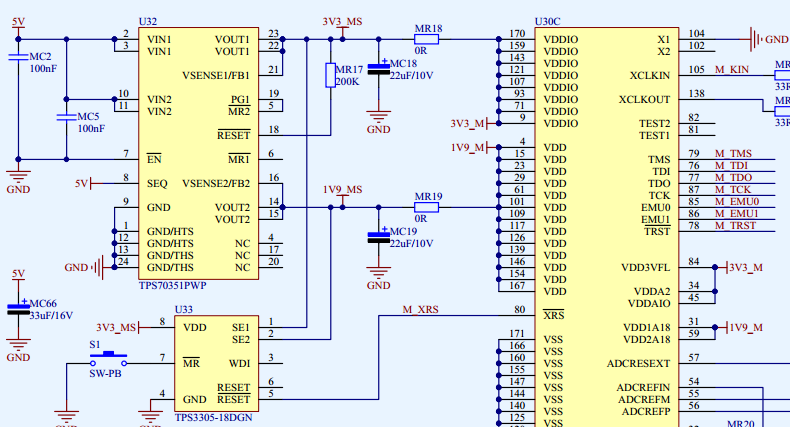

专家您好:
                   我们的产品用到F28335,程序有用到XINTF模块。有基于同一原理图,两个工程师布板的板卡,分别称为A和B。

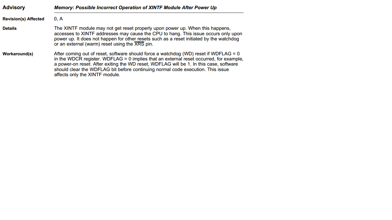

 1.  A板卡:上电偶尔会发生DSP死机现象,大概几十次出现一次。按照勘误表中的方法,上电后进行一次看门狗复位,问题解决。
 2. B板卡: 经过反复开关机上电(2千次以上) ,没有出现。
            疑问:按照勘误表里的说法,是芯片bug的话,按理说,B板卡应该也会出现上电死机的情况,但是没出现,能帮忙分析下吗(用的F28335都是A版本,一个批次的)?或者给个合理的解释,能够让给领导信服是芯片bug导致的F28335上电偶尔死机。
