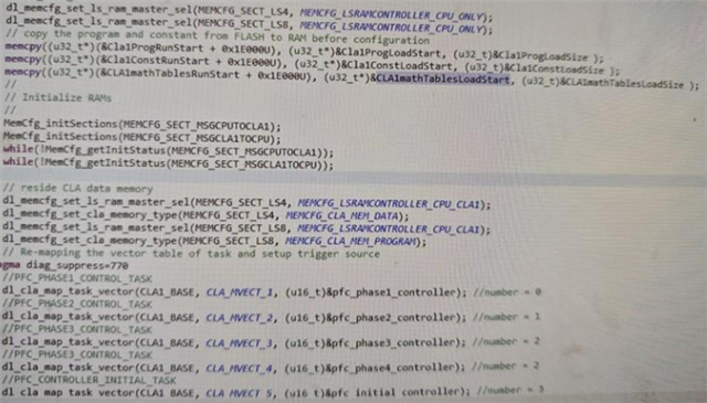

大家好,有个关于CLA问题咨询,使用LS8做为CLA_PROG配置,LS4做为CLA_Data配置,有CLA data和CPU data传输。发现CLA不能正常运行。但是LS0-3做为CLA _PROG,CLA就可以正常运行。
如下为CLA LS8和LS4初始化配置,哪里有问题呢?
