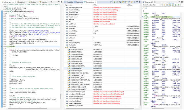

前面三项测试runParityTest、runCorrectableECCTest、runUncorrectableECCTest都正确通过,故障关键是runESCRAMParityTest测试项目里的ESCSS_initMemory(ESC_SS_BASE);
该步骤未能真实启动ESCSS。
直接用例程测试没通过,下面是我添加了测试标记的runESCRAMParityTest函数。

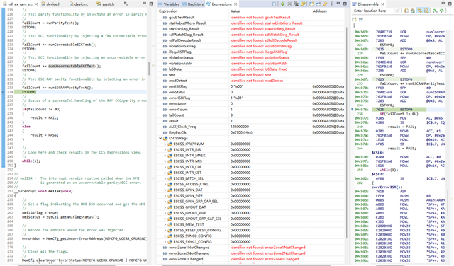

调试表现如下图。左边为刚执行完ESCSS_initMemory的样子,右边为跑完runESCRAMParityTest的样子。
你觉得是什么原因造成了ESCSS启动失败,有没有可能ESC_SS_BASE的值有问题?
