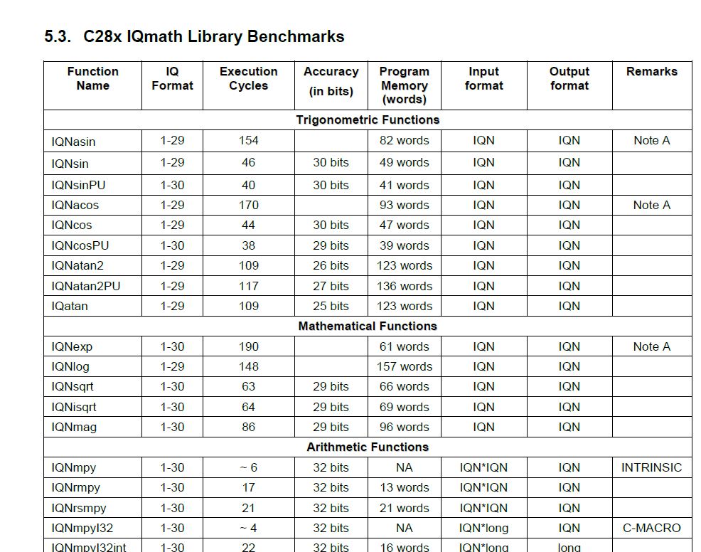

两者都可以用来实现一些数学运算,好像三角函数那些。怎么没找到两者具体的区别,望各位技术人员指点指点
谢谢您的回复。那么说IQmath是定点DSP用Q格式来处理浮点数的咯?我还发现了一个现象,同一个浮点数变换到定点数,在转回浮点数之后。其值有可能会发声改变的,因为有一个int取整的过程,对吧?
IQMath并没有将浮点数转回定点数,而是使用不同的定标来实现类似浮点数的运算,但是在定义任何一个Q格式的数时,仍然使用int32的类型,然后再初始化位_iq(xx)
