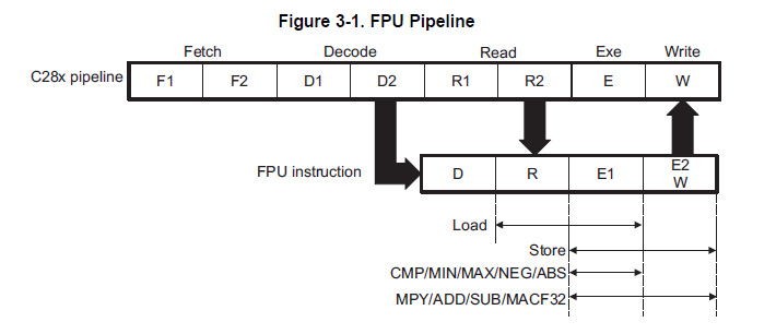

你可以参考以下文档来计算pipeline cycle的长度
sprueo2b
根据《sprueo2b》文档的介绍,如上图所示,1个pipeline cycle的长度是8个系统时钟周期,那么4个pipeline cycle的长度是32个系统时钟周期,请问是这样么?
