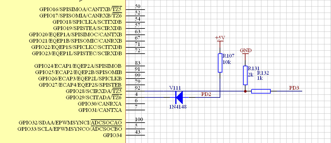

TMS320F2802的串口跟AVR单片机串口连接,硬件电路设计是参考别的人,调试的时候DSP发送数据需要比较长的延时才能发送成功,请大神看看是不是硬件电路有问题?
  • 还有单片机供电是5V的
  • 从电路来看,应该是跟硬件没有关系。 只是一个简单的外部电路,只要能进行正常的发送和接收,是不会影响到串口的发送时间的。
    还是你软件的关系,多监控以下,运行时,SCI部分寄存器的值,应该是某些状态位/程序流程的问题。
