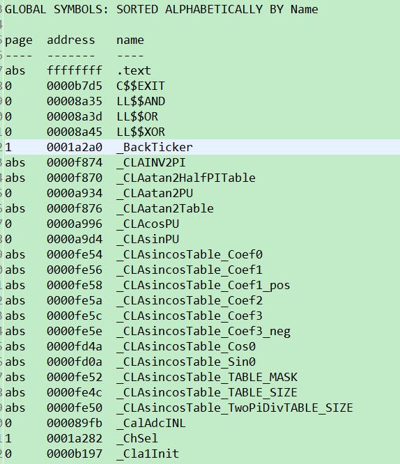

下面这个.map文件,请问一下,这里面显示的page 0 1 可以理解,请问一下page abs 是指什么?
你是CCS哪个版本编译的?我用CCS5,CCS6编译都没有这样的page
我用的CCS6.1.2, 编译器用的6.4.9,发现当使用了CLADATAROM时,就会出现这个page abs
这个应该不会影响程序运行,在e2e上查到的结果如下,说这是一个绝对符号,由linker来设置的。
"abs" means it is an absolute symbol. This usually means that it's a pure number set by the linker, not an address.
