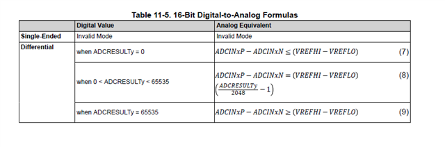

手册描述16位模式下,为什么当0< ADCRESULTy < 65535时,结果要使用2048作为基准准换,不应该是65536吗?
您好,
是的,TRM手册Table 11-5 中Differential公式有错误,将2048更改为32768.
TMS320F2837xD Dual-Core Microcontrollers Technical Reference Manual (Rev. K)
