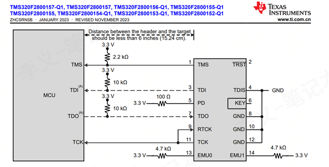

TMS320F2800157: 烧录不了
Part Number: TMS320F2800157
我在使用XDS110烧录F2800157时,报出如下错误,使用开发板时又没有问题,不知道什么原因
