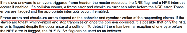

基于dirverlib的LIN通讯方案,依据接收到的完整报文来匹配读取定义的报文数据;依据接收到的报文ID匹配反馈定义的数据;
如果主节点发送了非预期帧,上面的逻辑都不响应处理,但是LIN的外设SCIFLR的部分故障会被置位,会打断软件的状态检查。
