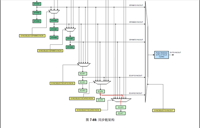

我在使用SysCtl_setSyncInputConfig对ECAP6进行同步输入配置时,希望同步到ECAP4,通过查找手册确定是可以配置的:
同时通过SYSCONFIG工具也是可以配置的:

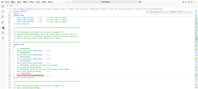

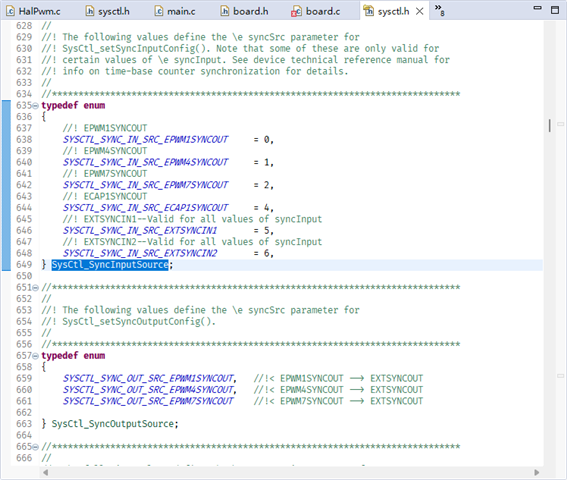

但是SYSCTL_SYNC_IN_SRC_ECAP4SYNCOUT在编译时显示未定义,通过查看SysCtl_SyncInputSource枚举的定义发现没有SYSCTL_SYNC_IN_SRC_ECAP4SYNCOUT的定义:
我在库的目录中搜索,发现只有下面的文件中有此枚举值的定义:
请问是什么原因导致280049无法通过库函数配置?
