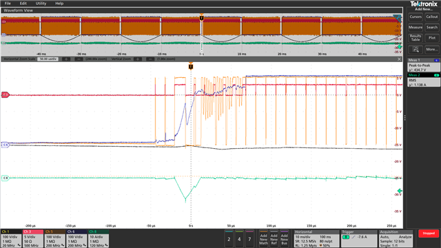

你好,我在使用TIDA-010062参考设计的图腾柱PFC的代码时遇到如下问题:
代码中图腾柱PFC在交流电压过零点处设置了软启动,在相应半周内过零后主动管会先以一个较小的占空比导通,并逐步增加占空比,导通10次后进入闭环控制。然而我们实验时发现,这10次软起动的窄脉冲存在相邻PWM波粘连的现象,即某个窄脉冲应当变低时不变低,一直置高到下一个周期脉冲的置低。如图所示, 我使用的控制器是LAUNCHXL-F280039C开发板,通道3是快管上管的PWM(控制器输出),通道8是电感电流。在负过零(NZC)时,可以看到第3、4个窄脉冲连在了一起,导致了一个很大的负电流尖峰。而我们检查代码,认为这个现象是不应该出现的(起码代码不会让他这样),这个现象也确实是一个偶发性事件。
我想知道这个现象出现的原因是什么?有什么办法避免吗?谢谢!
