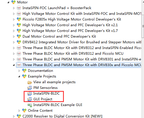

TI官方开发板: DRV8301-HC-C2-KIT,控制卡dsp是F28035,电机驱动芯片是DRV8301,导入controlsuit默认的示例工程
InstaSPIN-BLDC和InstaSPIN_BLDC。
GUI工程默认就是从flash启动,而instaSPIN-BLDC工程默认从ram启动,现在需要instaSPIN-BLDC工程也需要从flash启动,对instaSPIN-BLDC工程做了几处更改:

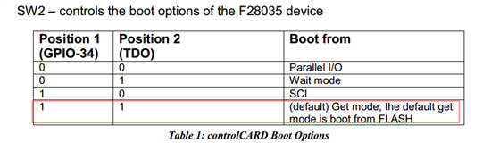

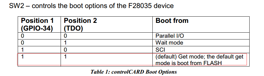

 现在能顺利下载,功能正常,但是断电重启后程序不运行,请问如何解决????
