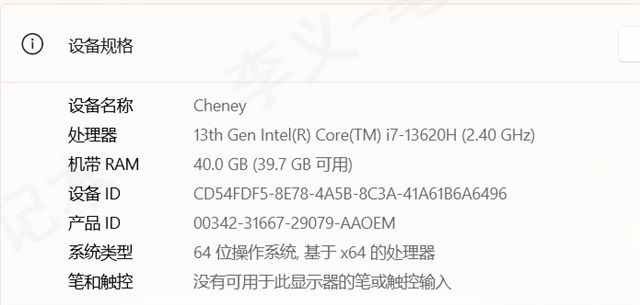

我的CCS12.8 在编译时,变得非常卡顿,不知道什么原因。编译一次要30来分钟才会编译完。
